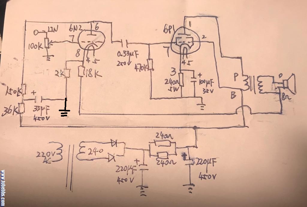

有一6N2 6P1 电路请教
有一6N2 6P1 电路请教:1. 整流部份改用全桥式作整流可否?2.为何滤波电阻会用两电阻并联,改用一个等值电阻可否? 6n2Q.JPG
全桥式作整流可以,电阻并联功率就增大了,发热量降低了,改用等值电阻就要加大其功率才行。

不用这两个并联电阻,改用电感更好。
回复 3# 狂乐
对于这个电阻后的电压应是多少?
火牛功率100W,初级电流=(100/220)^0.5=0.6741A
次级电流=480/220X0.674
=1.47A
电阻=1/(1/240+1/240)
=120
所以电阻后的电压=120X1.47=176V
是否这样?
从你电路看耗电大概在70瓦上下,100瓦的电牛应该没有问题。
回复 4# pc1093
    咋能这样算,应该按照电路实际消耗的电流算
回复  pc1093
EL34 发表于 2020-1-17 22:04
那屏极前的串联电阻(36K+150K)是怎样设计出来的?
这组串联电阻的目的是不是要限制输入屏压?
根据串联电路回路电流相等,电阻两端的的电压等于电流X电阻的阻值。再用总电压减去上述算出的电压就是电阻后面所得的电压。
